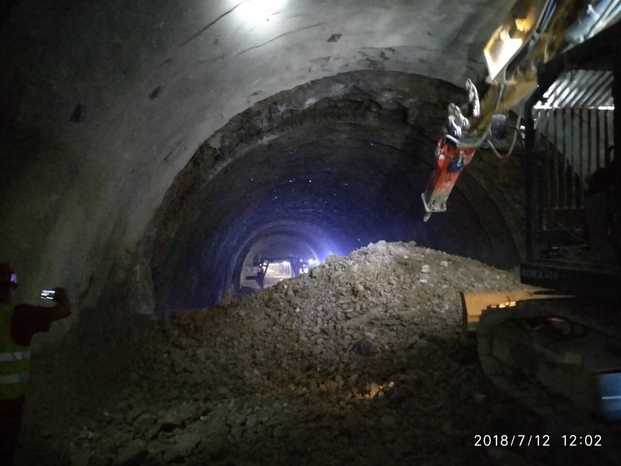

Cime se buse tuneli? Nisam video slike masine vec samo bageri za sada

Ilke napisao/la:
Pa vidi se na tim gore slikama, ovim

Mislio sam da ce se busiti tbm masinama
Re:Fruškogorski koridor 09 nov 2022 17:13 #1180
Вероватно је рађена нека кост-анализа па утврђено да се не исплати копати кртицама (ТБМ).
Критце су компликоване за саставити и опслуживати и исплати се копати њима тек на великим дужинама тунела.
Ако се не варам и тунел Созина (4189m) и Свети Рок (5727m) и Мала капела (5780m) су рађени методом бушења и минирања.
Egnatia Odos у Епиру има 76 тунела и ни један није рађен кртицом.
Ево са пробијања тунела Вјетерник (2852m):
