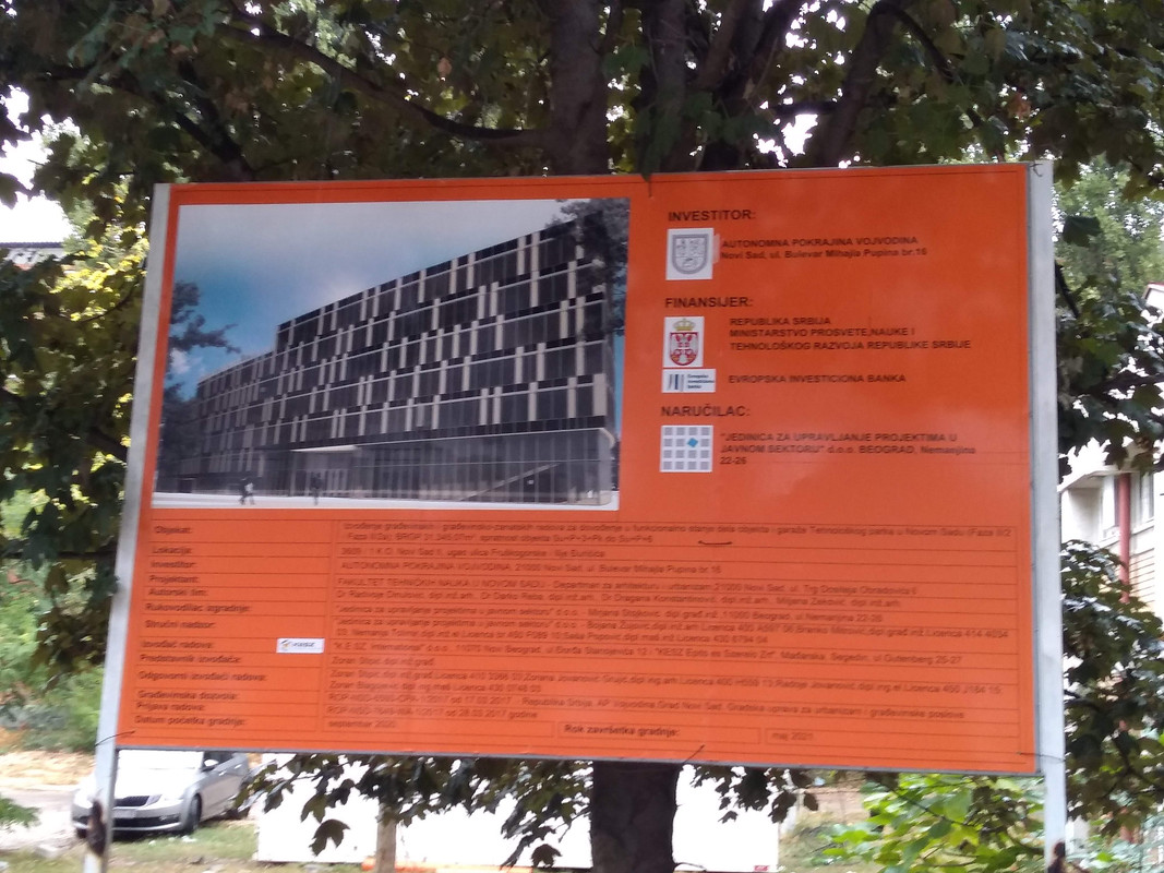

^^ Evo i table koja potvrđuje Doxatove reči.
(mutno je zbog današnjih vremenskih uslova-nije mi se baš mincalo po kiši). Admini vrćite temu u Projekte u izgradnji,barem do sredine sledeće godine.

Naučno Tehnološki park 29 okt 2020 07:11 #587
  • Poruka: 8690
Sinulo sunce, vreme se prolepšalo, te evo i bolje fotke table.

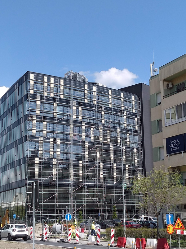

Naučno Tehnološki park 23 apr 2023 20:24 #600
  • Poruka: 8690
Fotografija od petka. Da li se zna kakvi radovi su u pitanju?
