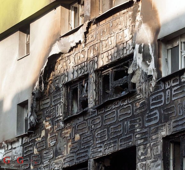

To je u redu, slažem se kad se sklop tj. sistem sastoji od bloka, termoizolacije i opeke (sendvič).
Međutim, koliko su zapravo pouzdani slojevi tipa "lepak i mrežica".
Tu ima 5mm cementno-polimernog materijala na mrežici od polietilena, kog usput izbuše kačenjem klima i kojačime.
Na skoro svakoj zgradi starijoj od 5-6 godina postoje otvorene rupe.
Za ateste znam da prihvatamo i inostrane, ali ako već pričamo o "sklopu", zar ne bi na požar onda trebalo da bude atestiran svaki pojedinačni sklop/sistem?
Inače, ovako izgleda fasada sa stiroporom posle požara:
