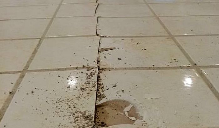

Спенс 07 maj 2021 23:21 #538
ФОТО: Отворени базени на Спенсу у лошем стању, новац за обнову обезбеђен, али још увек нема радова
Градски одбор Демократске странке упозорио је да су отворени базени на Спенсу претворени у бару и сметлиште.
Ова странка је проследила и фотографије стања на базену где се виде испуцале плочице и убачена ограда у воду, а наводе да су им слике доставили запослени на Спенсу.
ДС каже и да постоје индиције да су оштећења настала од стране радника који су били ангажовани у пропалој реконструкцији затвореног базена, а који наводно нису примили зараде за посао који су лоше урадили.
Председник Градског одбора Вељко Крстоношић затражио је због стања отвореног базена смену руководства.
"У отвореном базену Спенса већ месецима се налазе делови конструкције покретне трибине, пластичне столице, делови металне ограде. Према сведочењу запослених на Спенсу, све то су у базен бацили радници који су учествовали у реконструкцији затвореног базена у знак протеста због неисплаћених зарада. Реч је о радницима које је, како кажу на Спенсу, ангажовао Слободан Милић, најближи сарадник и некадашњи саветник градоначелника Милоша Вучевића. Учешће Милића у том послу директно доводи у везу Вучевића са пропалом обновом затвореног базена за коју је градоначелник из градског буџета исплатио чак 127 милиона динара. Затворени базен већ дуго није у функцији због тога што је у пропалој реконструкцији тешко оштећен, а сад видимо да је и отворени базен запуштен и девастиран. У отвореном базену тренутно 'лежи' вода које ту никако не би смело бити током зиме и којешта друго, а видна су оштећења на плочицама, дренажној опреми и друго", наводи се у писаној изјави Крстоношића.
О стању на базенима Спенса прича се дуже од годину дана, а 021.рс је почетком године открио пропусте у радовима (више о томе ОВДЕ), за шта још увек нико није одговорао (више на ОВОМ ЛИНКУ). Ангажовани су стручњаци са Факултета техничких наука како би се урадио нови пројекат реконструкције, а рок за израду пројекта био је 30. април.
У међувремену, Нови Сад је обезбедио 60 милиона динара за реконструкцију постројења за припрему базенске воде затворених и отворених базена.
Такође, Спенс је у априлу добио од Министарства трговине, туризма и телекомуникација 30 милиона динара за санацију плаже отвореног базена са трибинским простором и у образложењу се наводи да је новац дат како би се санирала видна оштећења керамичких плочица, као и армирано-бетонских трибина са излоацијом.
Пројектом је предвиђено уклањање свих постојећих слојева (керамике, хидроизолације, кошуљице) са плаже спољашњег базена и дела трибина, потом стављање нових плочица и као новина озелењавање кровних башти изнад трибине. За сада нису расписани тендери за ове радове.
Извор: 021.rs
