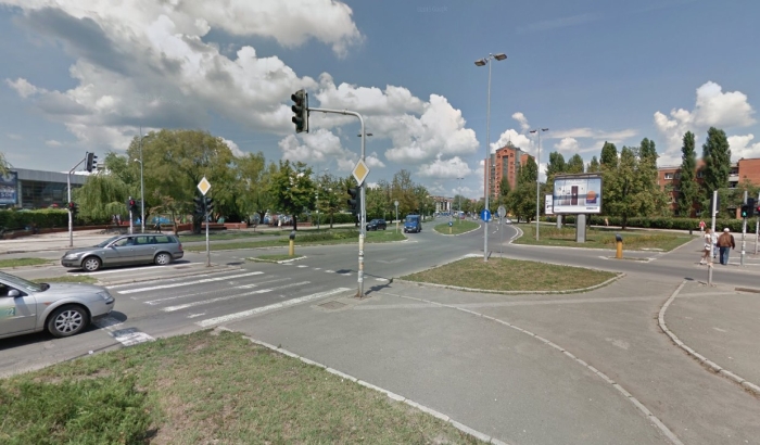

Pošto u narednih nekoliko dana ,pod pritiskom javnosti treba da se napokon otvori Bul.Evrope koji je bio gotov još pre dvadesetak dana,nadam se da će u Partizanskoj ulici biti uklonjeni znaci za zabranjeno skretanje u Radoja Domanovića.Većina teretnog saobraćaja bi trebalo da se preseli na novu saobraćajnicu.Užasno je teško ući vozilom u Salajku (deo Salajke od Partizanske ulice do kanala) zbog više faktora.Malopre spomenuta zabrana skretanja u Radoja Domanovića,katastrofalno projektovana raskrsnica kod mlekare gde je svaki dan gužva skoro do Partizanske,Ulaz iz Temerinske u Šajkašku.To su jedina tri ulaza/izlaza u naše naselje sa gomilom vozila i saobraćajnom policijom.Da ne pominjem da su svi atraktivni megamarketi u samom okruženju.Pod hitno urgirati da se probije izlaz na Sentandrejski put u zaleđu 021 UniZvera(par metara ivičnjaka i milion metara papirologije).U Šajkaškoj na samom izlazu na Temerinsku,fali traka za skretanje udesno(da se i tu red ne oteže),Izlaz ispod Klisanskog mosta treba asfaltom povezati sa Pere Popadića a ceo taj put povezati uz kanal sa saobraćajnicom kod Tempa.Pre svega ,ukloniti znakove iz Partizanske koji me posebno iritiraju!!!!!.
Izgradnja raskrsnica u gradu 12 jan 2016 20:46 #233
Hajde baci sve ovo na papir i nacrtaj na gmaps

mlata napisao/la: Ovde je moguće da neće ni otvarati ovaj deo, preblizu je ulaz na pumpu i mogle bi se stvarati kolizione situacije kada bi vozila izlazila iz Šajkaške na Senandrejski. Mada bi bilo dobro da naprave mogućnost skretanja sa Sentandrejskog u Šajkašku, to bi rasteretilo semaforizovanu raskrsnicu barem malo.
mlata napisao/la: Ovde postoji semafor samo za pešake koji prelaze Temerinsku. Mislim da bi mogao da se upotrebi i za vozila i to tako da o mogući i skretanje u levo iz Šajkaške u pravcu mosta.
Problem je vozilima koja skreću desno ka Partizanskoj.Uzana je raskrsnica i kad neki stručnjak želi da skrene levo ka mostu iz Šajkaške,iza njega se stvori dugačak red vozila koja bi možda skrenula desno ali ne mogu dok se ne oslobodi put.

mlata napisao/la:
Druga strana Šajkaške
www.google.rs/maps/@45.2727796,19.840792...7i13312!8i6656?hl=sr
Zato sam i pomenuo semafor. Postoji i jeftinije, odnosno jednostavnije rešenje. Zabraniti skretanje u levo iz Šajkaške prema mostu, odnosno obavezan pravac bi bio desno prema centru. Ko želi da ide levo išao bi do raskrsnice sa Partizanskom, polukružno skretanje i nalazi se u pravcu u kojem želi da ide. To je jeftinije i brže rešenje. Treba postaviti znak na izlasku iz Šajkaške, napraviti drugačiji program rada semafora i najvažnije, treba produžiti ostrvo od pešačkog prelaza na taj način da sprečava levo skretanje IZ Šajkaške, ali ne i u tu ulicu iz Temerinske.
