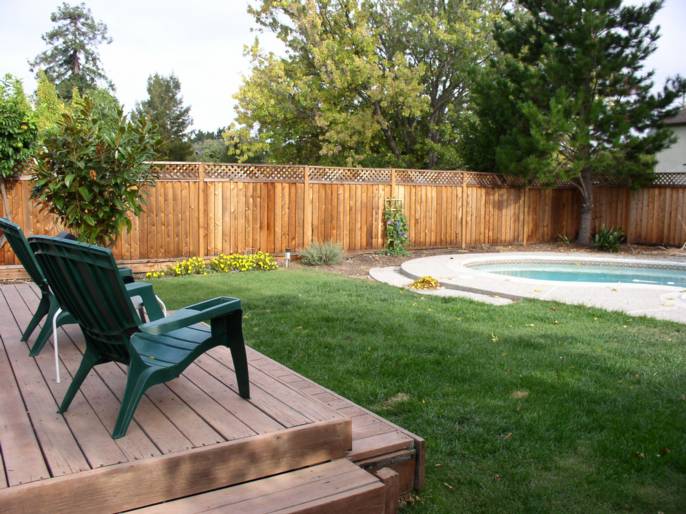

Onda opet, Ameri ni nemaju ograde oko kuća često uopšte.
Odg: Jednoporodični stambeni objekti - kuće 23 feb 2012 19:53 #115
  • Primljenih Zahvalnica: 3202
Mislim da Ameri praktikuju ogradu iza kuće. Bar je tako u filmovima. :)
Ispred:
Iza:
