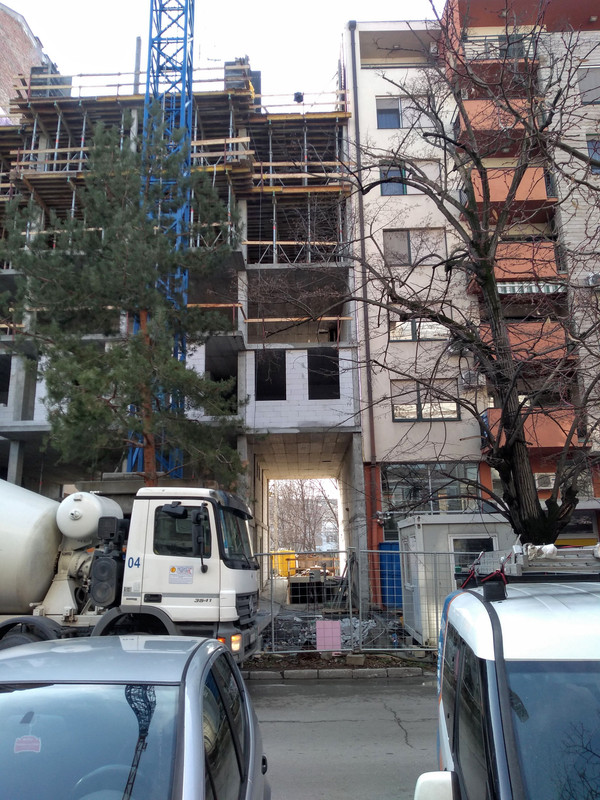

Galens u Gundulićevoj napreduje fino, radi se već ploča za 2.sprat. Nismo dobili još uvek odgovor od Vlade, vezano za rok završetka? A možda neko stručan može da pojasni i ovaj razmak od zgrade desno? Sa leve strane je zidano uz zgradu Euroinvesta, dok je sa desne strane ostao prostor nekih 20-ak cm.
Kako ce izolovati taj zid? :dunno:
Bio danas do gradilista, na ovaj zid sto ima razmak zalepljena izolacija i kazu da ce taj procep od 30ak cm samo zagraditi sa prednje (ulicne) strane i zadnje (dvorisne) i od gore prekriti limom ili tako necim i da je to to. Malo mi cudan taj nacin izolacije cele jedne strane zgrade. Da li je to ok ili su problemi u najavi? :dunno:

Тај размак се вероватно појавио у постављању оса конструкције и неслагању стања на терену и геодетског снимка.
Или то или је рађено по КТП-у а суседни објекат није на граници парцеле већ мало увучен.

Da, susedni objekat nije na granici parcele, tako kazu
