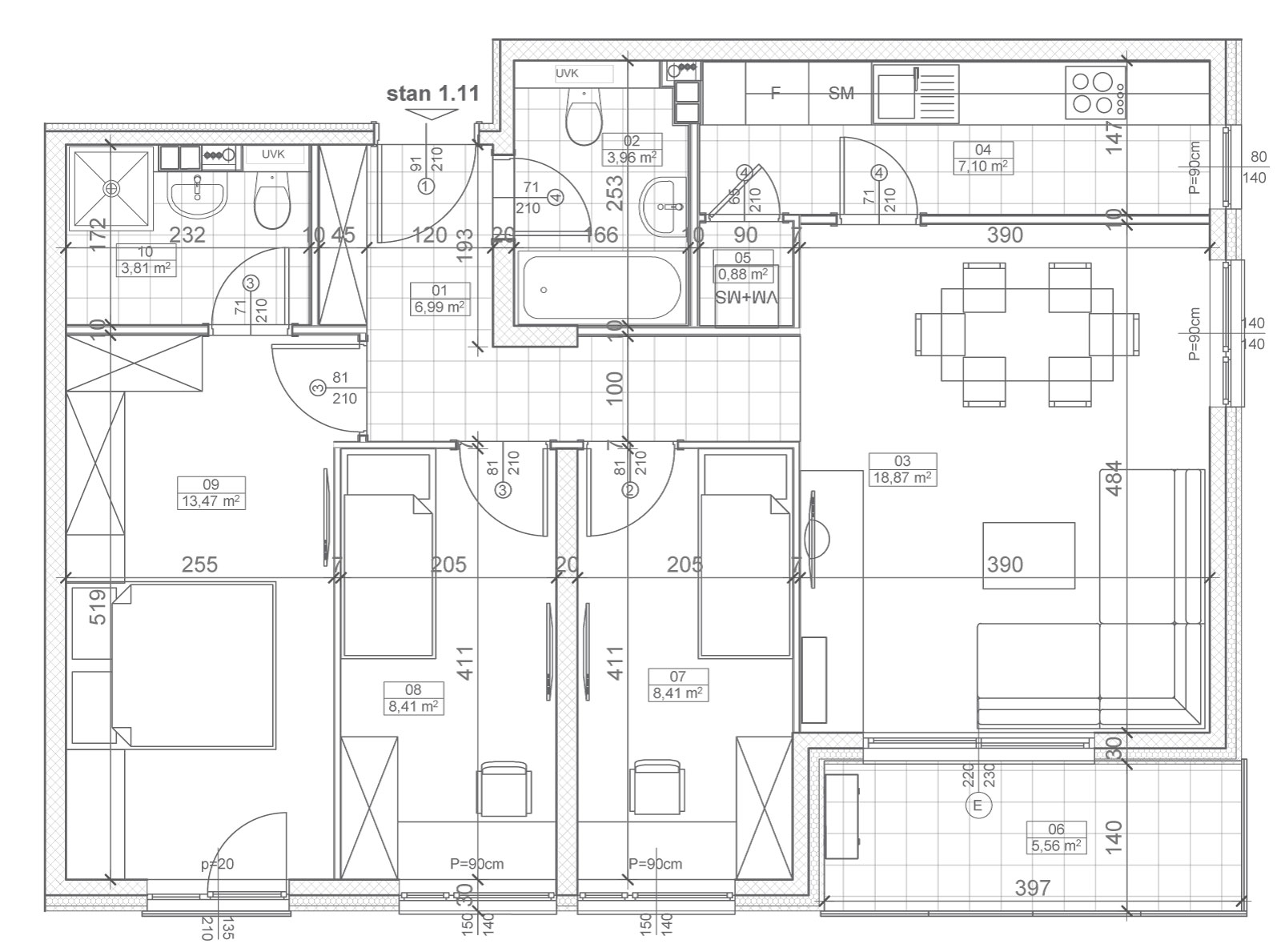

Zasto, ali zasto noseci zid izmedju 2 ova golubarnika? Ja bih to srusio i napravio sobu od 16 kvarata. Spavaca soba od 8 kvadrata.....kuku lele
Stambena novogradnja - praćenje gradilišta 20 maj 2020 14:01 #10612
Nije noseći, nego AB platno za ukrućenje. U svakom slučaju, takvih dečijih soba sam viđao i u stanovima koji su građeni 70-ih i 80-ih. Za porodicu sa dvoje dece (sa ograničenim budžetom), ovo jednostavno radi posao.
Korekcija: u pravu si, ipak jeste noseći. Ali poenta stoji.

Ove sobe sirine 205cm treba zakonom zabraniti, i ko ih izmisli :dunno:
Stambena novogradnja - praćenje gradilišta 20 maj 2020 17:28 #10617
Erebus napisao/la:
Kod njih je dobar deo zidova noseći jer rade onaj njihov prefabrikovani sistem.
I zidovi između stanova će sigurno biti to, prefabrikovani betonski komadi.
Pregradni zidovi, bar na crtežu stvarno izgledaju kao gips, što je na kraju krajeva i ok, lako se menja i popravlja.
Uske izdužene sobe i kuhinja su iznuđene, ali ni ja ne mogu da tvrdim da su nefunkcionalne.
