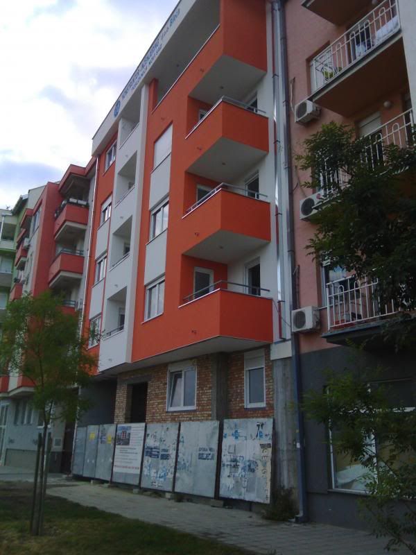

Freeland Hadzi Ruvimova ... Jedan spoljasnji deo lokala je okrecen u roze, a oluci su oblozeni nekom gumom. Za sada JAKO odvratno izgleda. Nadam se da je farba samo prvi sloj. Mozete videti obrise u donjem desnom uglu slike.

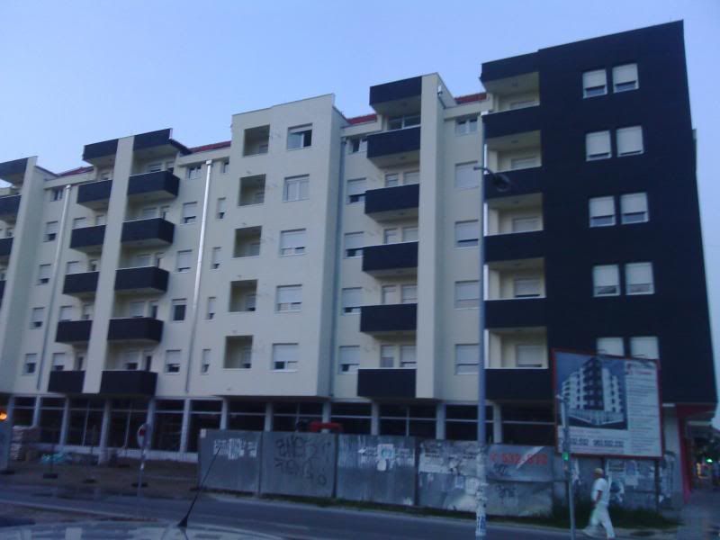

Fasadne imitacije drveta i kamena razbijaju monotoniju okrečenog stiropora

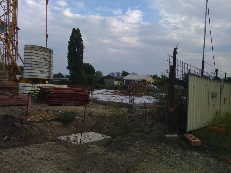

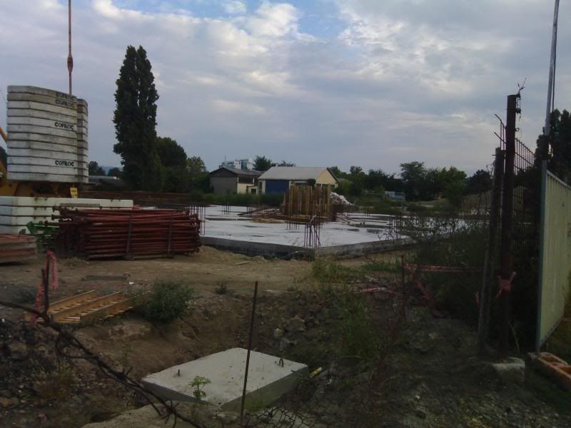

Branka Bajica blizu ugla sa Veselina Maslese:
Buduci kompleks Tehnogradnje.
