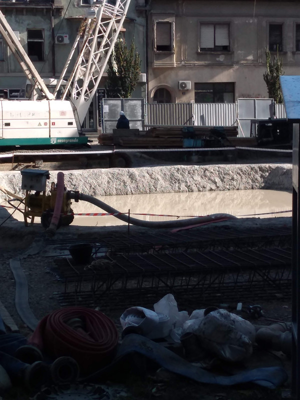

Вире иза ограде.
Кран гусеничар и машина са хидрауличком кашиком за ископ ровова за дијафрагме (рекао бих).
Ово прво изведено су биле бетонске вођице за ископ у виду две армирано-бетонске греде.
Арматурни кошеви
У центру градилишта нешто што нисам успео да идентификујем, некакав бедем, или јама, у који се убацује вода или из ког се извлачи вода :dunno:

To je budući bazen za zaposlene, da imaju gde da se rekreiraju kad "puknu" leđa.
Šalu na stranu, ne znam šta je, al sam se jako iznenadio količinom i položajem vode. Videćemo u budućnosti šta će biti.

Bazen za isplaku tj mesavina bentonita i vode za rad pri iskopu dijafragmi

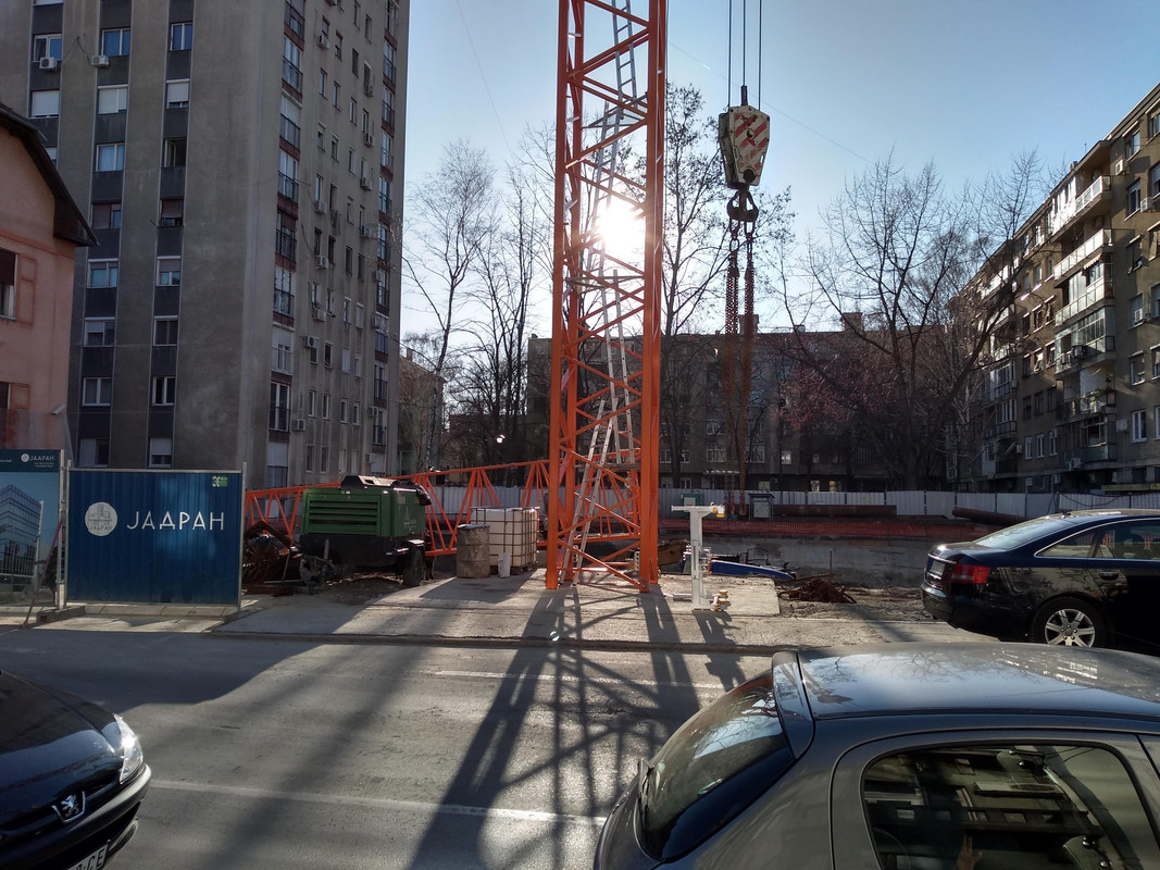

Danas su montirali kran.

Montiranje krana je završeno pre neki dan.
