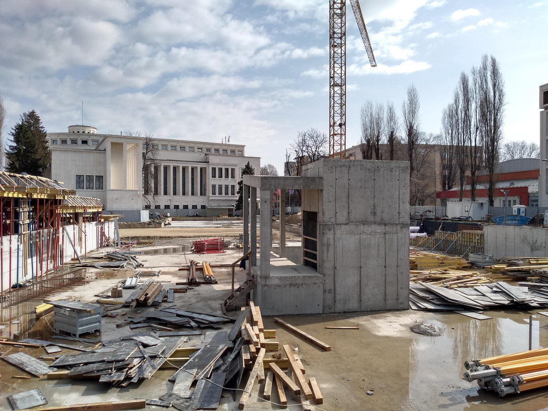

Izgradnja javnih garaža u centru grada 25 feb 2023 19:36 #79
Modene,
Banovina.
Zahvalnici: Nicisy1, Dukelander, limanac, mrnjavi, Duja, sasar, Bogdus, Mikins, Djordje Cvarkov, valjan, vladulns, mmirkovic, saleamns, Детелинарђанин, Чиле, mileinc
