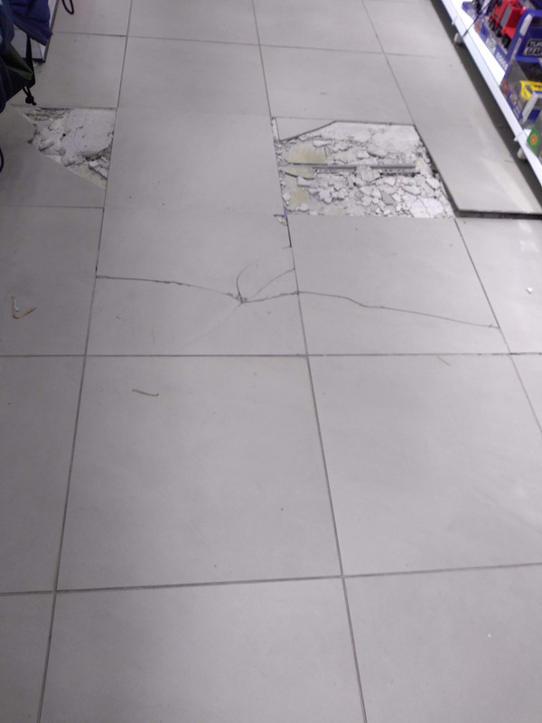

Pre neki dan sam bio u Pepcu u Mercatoru.
Izgleda su taj lokal sređivali isti oni koji su radili i bazen.
Zahvalnici: Dukelander, sergio-m, Duja, RM77, valjan, Чиле
Shopping centers/malls 23 dec 2021 11:29 #1110
da predlozim sns da pokusaju da se bave recimo heklanjem ili samo da narane svinje i nista vise ne diraju
Shopping centers/malls 23 dec 2021 12:31 #1111
zašto to povezuješ sa SNS?
Shopping centers/malls 23 dec 2021 17:32 #1112
Очигледно неко није хтео да плаћа надзор.
А надзор не би дозволио да се плочице налепе преко дилатационе спојнице већ би на то место била постављена одговарајућа флексибилна лајсна.
